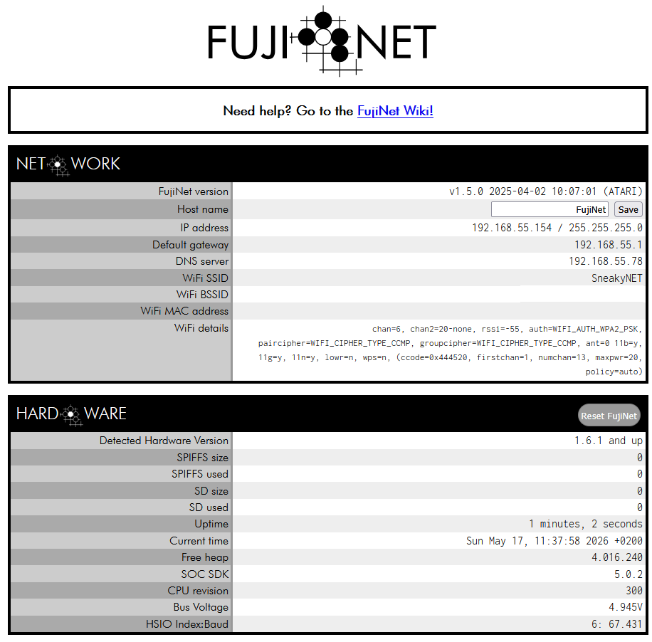

ich habe eigentlich schon immer das Problem das sich das FN erst nach 2-3x erfolgreich im WLAN anmelden kann.
(andere ESP Projekte die ich habe haben das nicht und WLAN ist nur 4m entfernt!)
Dann noch das Komische: bekomme nach Auswahl einesDisk-Images und druck auf Option immer die Meldung Could'n mount Drives oder so.
Obwohl sie richtig gemounted wurden!
Jemand das gleiche Problem? Probleme? Any Idea?

Welche FujiNet Firmware hast Du?
mega-hz schrieb:
1.5.0
